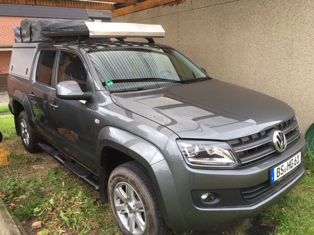

1) die Ladeflächenabdeckung von Alu Cab aus Südafrika.
- hat die schon jemand? Wie sind die Erfahrungen damit.
Auf die Abdeckung will ich ein Dachzelt befestigen (vorhanden) - kann ich das direkt darauf schrauben (wie der Hersteller wirbt)?

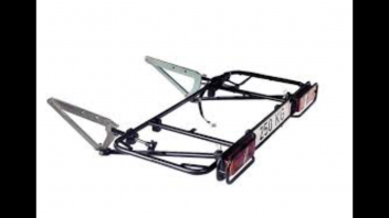

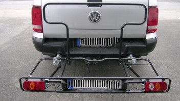

3) ich möchte meine Honda Wave (115 ccm - 97 kg) mitnehmen auf einem Heckträger.
- ich habe einen von Cate gefunden (Cate-vertrieb), der mir ganz gut gefällt - den gibt es aber leider nicht "fertig" für den Amarok. Kennt jemand eine Alternative - oder hat sich jemand schon so einen zurecht gebastelt?

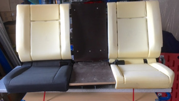

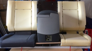

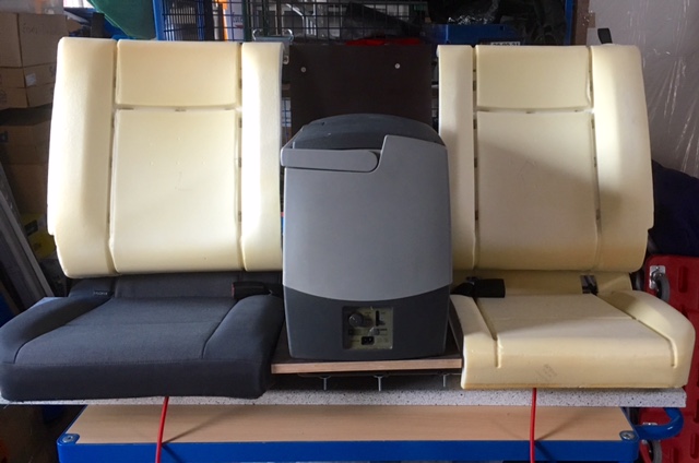

4) ich würde gerne anstatt der hinteren 3er Sitzbank zwei Einzelsitze machen und in den Mittelplatz die Kompressorbox integrieren.
Hat das schon jemand gemacht? Erfahrungen, Tipps?!

1. Meinst du das Hardtop? Eine Laderaumabdeckung von Alu Cab kenne ich nicht. Wenn das Hardtop gemeint ist, da kannst du problemlos das Dachzelt drauf schrauben. Für Infos sprichst du da am besten den Tom (Storm72) an, der ist in Sachen Alu Cab absolut fit da er die Sachen vertreibt.

3. Heckträger für Moped mir ist kein Heckträger für den Amarok bekannt, kenne da nur die üblichen Verdächtigen mit Fahrradträgern das wird aber nicht das sein was du suchst. Bin ganz ehrlich für mich käme es nicht in Frage hinten noch gut 120kg (mit Träger) an das Fahrzeug zu hängen, ich hoffe du hast HD Federn im Fahrzeug sonst wird die Kiste ziemlich hecklastig
4. Ersatz der Rückbank durch Einzelsitze mir ist bisher niemand bekannt der das gemacht hat. Benötigst du die 4 Sitze? Wenn nein würde ich einfach die Rückbank durch eine Gepäckplattform ersetzen. Alternativ könnte man das eine Drittel der Sitzfläche rausnehmen und da eine Plattform für die Kühlbox hin bauen.

P.S. Es könnte sein das es während der Tour (1 Jahr) zwischendurch Besuch gibt (Kinder), darum möchte ich ihn "zumindest" als Viersitzer erhalten, aber schon die Kühlbox innen - aber nicht "auf" dem Sitz haben - darum der "Umbau" zum Viersitzer" - aber vielleicht ist es einfacher aus der 3er eine 2er Sitzbank zu machen, mal sehen.

Zur Kühlbox: ich baue bei mir die 1/3 Sitzfläche aus und dort steht sie dann auf einem Podest!

Du baust nur die Sitzfläche aus und lässt die Rückenlehne dran.
Mal sehen - ich habe bei Ebay gerade eine 3er Rücksitzbank gekauft und werde mal an und mit der rumexperimentieren (dann mache ich die Orginale nicht kaputt.

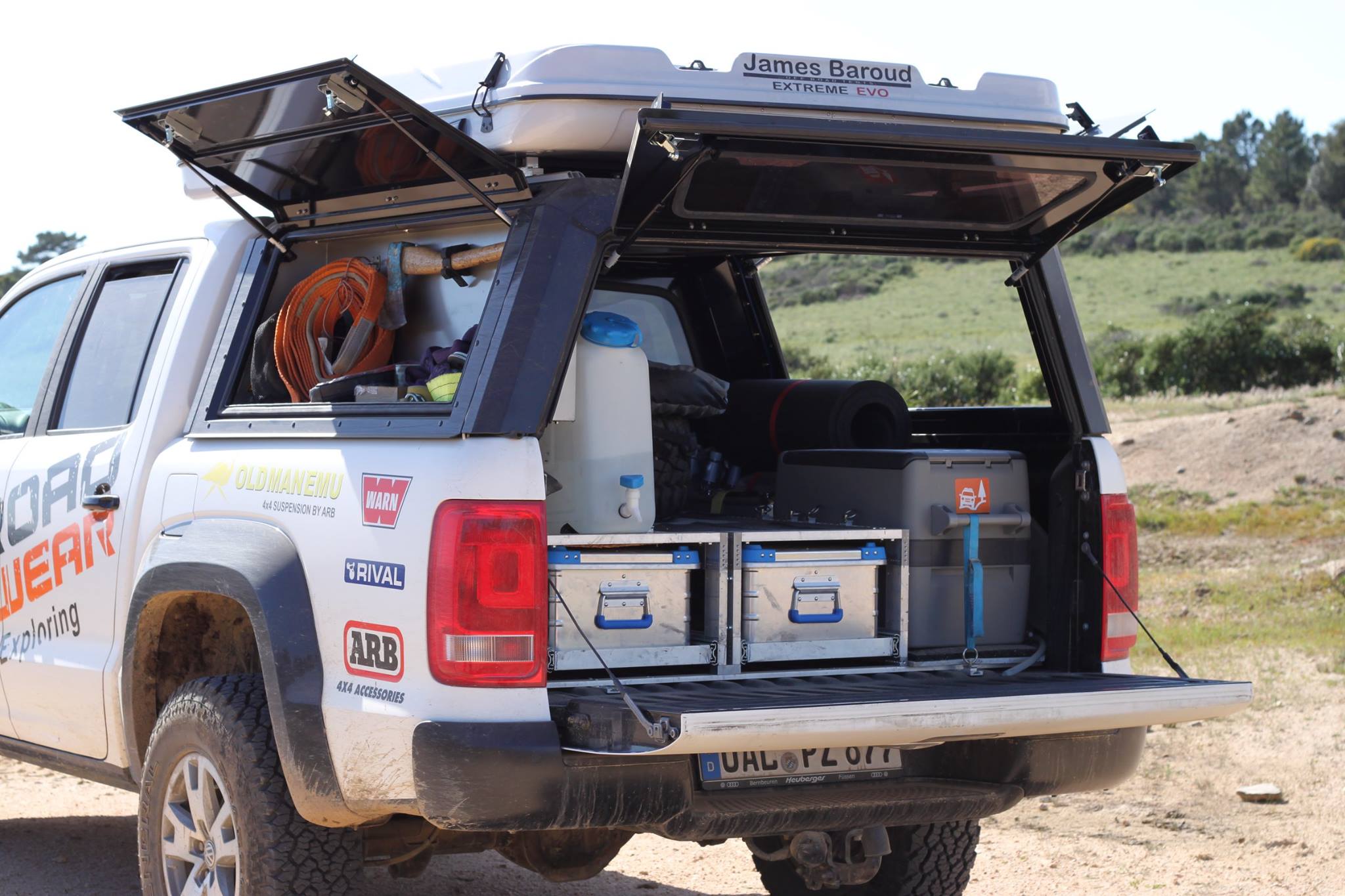

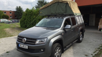

ein Dachzelt befestigst Du auch auf einem Träger, egal ob AluCab, RSI usw. Die Träger für die Canopys bekommst du von Frontrunner oder RhinoRack.
Du kannst zwar direkt durchs Blech vom Hardtop bohren, jedoch sind die T-Nutenschienen für die Träger schon bei den guten Hardtops integriert.
Je nach Dachzeltyp solletst Du zum Dach der Kabine auch noch ca. min 2cm Luft haben.

Das Dachzelt wollte ich wenn möglich schon wegen der "Höhe" möglichst direkt auf das Hardtop schrauben, weil bei der Überfahrt zählt jeder cm.

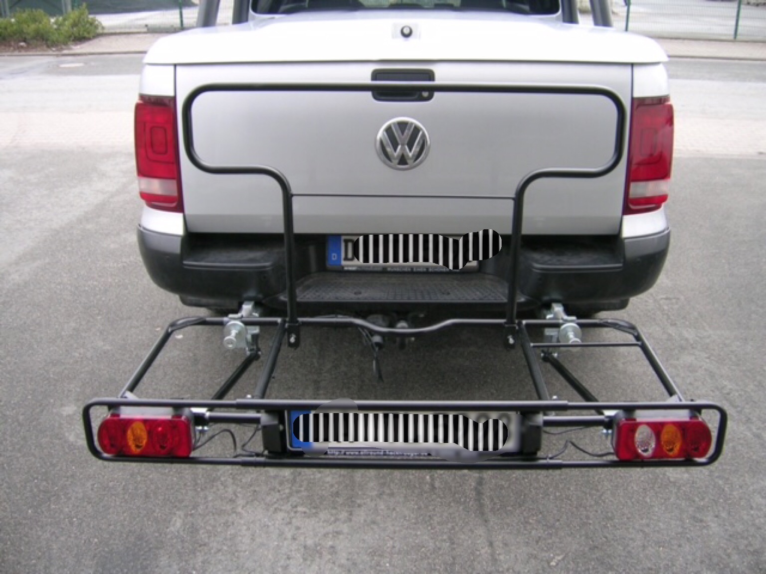

Es gibt zwar einen Träger von Reimo der für 130 kg für den AHK zugelassen ist, mir schwebt aber eben eher eine direkte Befestigung an den Längsträgern vor - also wo die starre AHK des Amarok angeschraubt ist.
Eben wie beim Cate Träger.
Aber den scheint hier wohl noch niemand verbaut zu haben. Der besteht aus dem Grundhalter der fest an den Trägern verbunden ist und einem "abnehmbaren" Trägerteil - und ist offiziell bis 300 kg belastbar.
Henning
Hier mal ein Bild
Angehängte Dateien Thumbnail(s)

Ich würde Dir ja empfehlen, hinten die Pritsche zu demontieren und wenn Du wieder zurück bist das Teil wieder ran zu schrauben. Somit hättest Du alle Möglichkeiten offen etwas quadratisch,praktisch, gutes selber zu bauen im Stil wie es die Australier machen...
