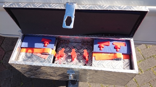

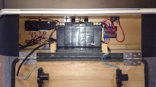

Moin,
Bei Schlafi 1 habe ich zwei Blei-Gel Batterien mit je 28AH in einen Riffelblech-Deichselkasten eingebaut. Über drei Natoknochen konnte ich dann entscheiden ob ich Strom aus Batterie 1 oder 2 oder über Dauerplus vom Zugfahrzeug verwenden wollte. Alternativ hatte ich noch ein Netzgerät mit 13-Poliger Anhängersteckdose als Ausgang. Damit ließen sich  die Batterien aufladen oder der Schlafi mit 12V versorgen wenn ein 230V Netz verfügbar war. Hat für ein langes Wochenende für Licht und Handy laden immer mehr als gereicht.
Schlafi 2 hat eine 75AH Autobatterie als Stromversorgung:
Stieby
A=Automobil
M=Multifunktion
A=Allradantrieb
R=Reisen
O=Offroad
K=Kameradschaft
stieby@amaroker.de
Zitieren

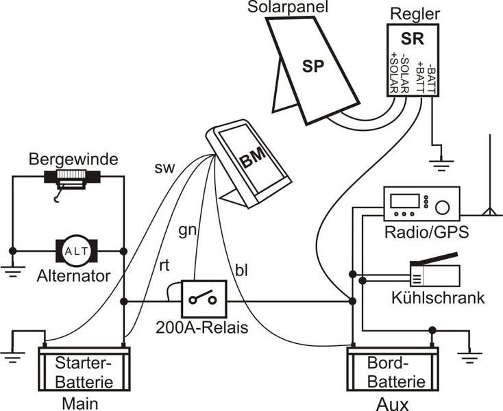

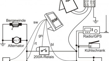

#14
BM=Batteriemonitor SP=Solarpanel
Quelle:IBS
Angehängte Dateien Thumbnail(s)
Gut – Besser – Perfekt – Scheiße !
Multioptions-Optimierungs-Monster ?
http://www.offroad-hardwear.com
