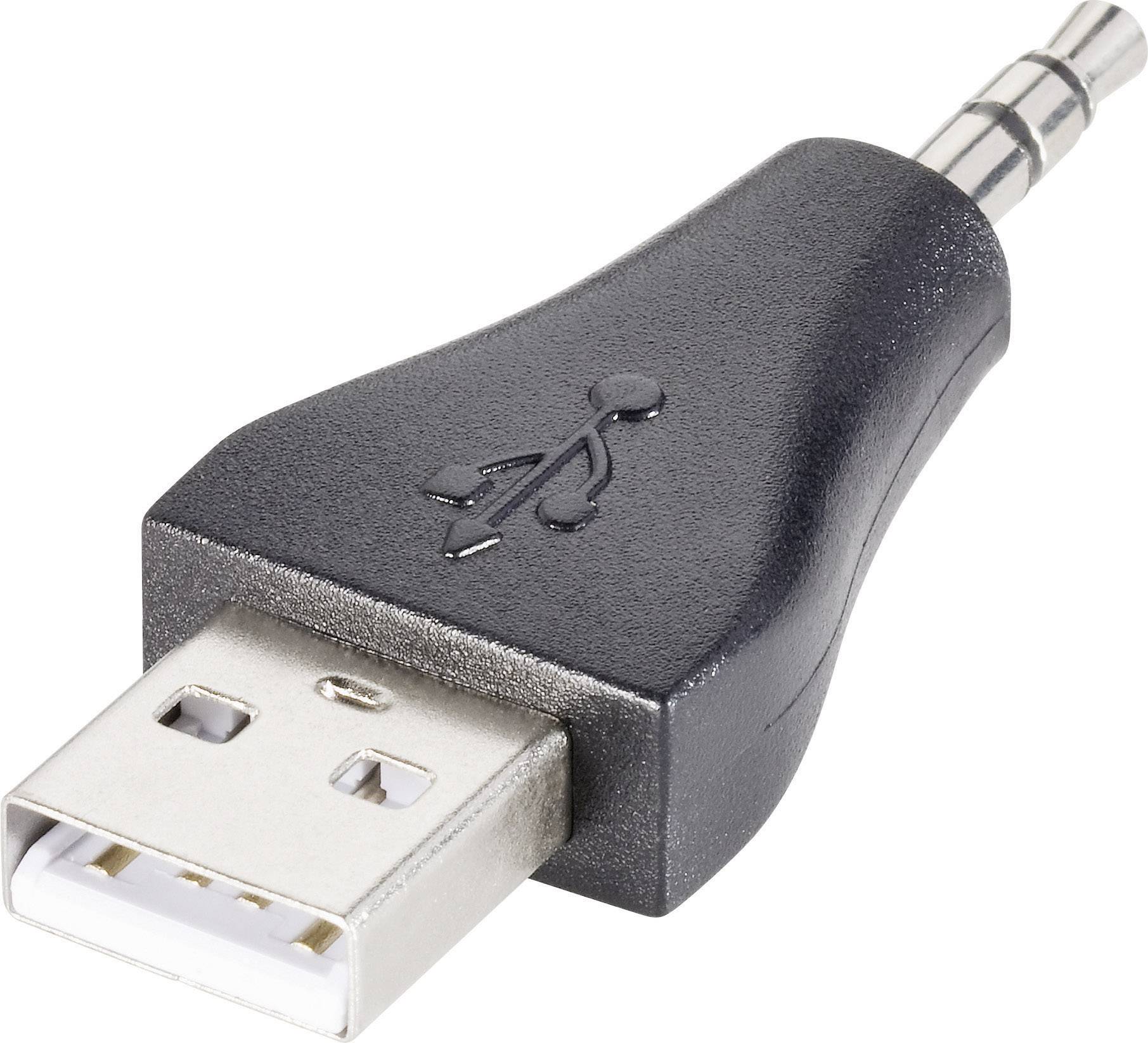

    Hallo zusammen,
    hat schon mal jemand versucht mittels eines Adapters von USB auf AUX Musik vom USB Stick abzuspielen
    Die Belegung des AUX Steckers wird zwar erkannt aber dann wars das auch......
    [Blockierte Grafik: https://asset.conrad.com/media10/isa/160267/c1/-/de/993348_LB_01_FB/goobay-usb-klinke-audio-adapter-1x-klinkenstecker-3-5-mm-1x-usb-2-0-stecker-a-schwarz.jpg?x=1000&y=1000&format=jpg&ex=1000&ey=1000&align=center]
    Sorry für das riesen Bild....
    Moin Glonntaler,
    hab mir das soeben mal angeschaut. Du hast recht, es stand nur auf telefonie und nicht auf Medien. werd das heute mittag mal ausprobieren.....das wär ja der Hammer, wenn das so einfach wäre.
    DANKE!
    Gruss Sporty
    Edit
    Habs leider erfolglos ausprobiert. Am Handy läßt sich das nicht auf verbinden stellen. Man schiebt den Regler auf ein und er springt sofort wieder auf die Off Position zurück. Telefonie und Kontakte dagegen funktioniert...
