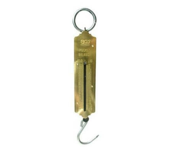

    da du sagst deine Klappe ist um einiges schwerer, könnte ich dir auch nen stärkeren Dämpfer liefern, allerdings wird sie dann wenn sie leer ist alleine Hoch gehen, das ist dann auch nicht optimal
    wenn sie immer um einige kg schwerer ist durch irgendwelche einbauten oder zusätzliches Blech, dann kann man natürlich nen stärkeren Dämpfer nehmen, dazu müsste ich wissen um wie viel schwerer deine Klappe ist
    hast du zufällig so ne einfache Federzugwaage,
    damit könnte man ganz einfach die benötigte Kraft messen
    genaueres dann per PN
