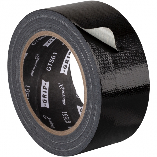

Da kann ich dir nicht helfen, ich nutze einfach ein paar Lagen Tape als Kantenschutz, reicht auch und kostet nichtsdas habe ich jetzt auch mal fürs erste gemacht.....
Karosserie-Gewebeband -
