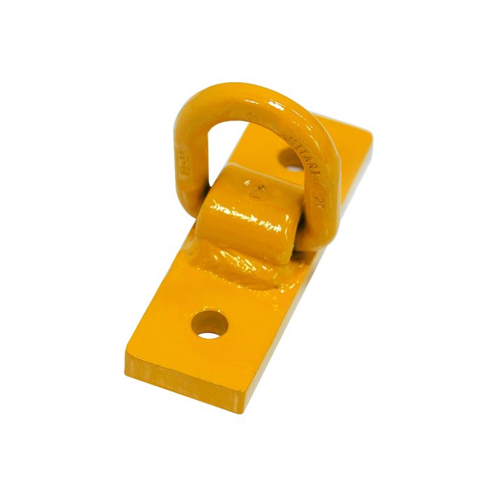

Die Ringmutter gibts auch als Ringschraube. Diese liegt dann satt auf und kann das Moment besser aufnehmen. Auch würde ich da nicht das billigste kaufen. Nicht alle die angeboten werden, sind auch als Anschlagpunkt geeignet.

Sorry, aber das ist Murks hoch 3
die Ringschraube MUSS auf dem Blech aufliegen, da hat weder ne Scheibe noch ein Sprengring und schon gar keine Mutter was drunter zu suchen, außerdem sind die nur zum HEBEN gedacht, zb für Schaltschränke, da sind die oben drauf, als Zurrpunkt haben die keine Zulassung und selbst wenn dann nur so lausige 200 kg und du darfst sie nur in eine Richtung belasten, so dass das Loch quer zur Zugrichtung steht, deine Gewindestange ist auch ein Witz, die haben ne Güte von 4.6, um die 230 kg Tragfähigkeit bei ner M10 zu erreichen brauchst 8.9er Schrauben, keine 4.6 Gewindestange
ok, so privat da kannst zwei Getränkekisten oder so Kleinzeug damit sichern, aber ansonsten sind die nix, aber auch da müssen sie aufliegen, deine reiße ich dir mit nem Spanngurt raus, wenn ich da anzieh

keine davon, in meim Amarok sind von Haus aus bessere drin und ich brauch die eh ned, transportiere mein Zeugs zu 99% im Anhänger und wenn nehm ich was gescheites, sowas geht bei 1000kg los
Ringschrauben kommen bei mir als Zurrpunkt nicht in Frage da sie definitiv nur eine Hebemittel sind! Als Beispiel aus der jüngsten Vergangenheit, Bei mir in in der Arbeit ist vor kurzem bei einem Luftkissentransporter der Antrieb ausgestiegen und wurde mit nem 2T Stapler über die Ringschrauben bewegt.
Mit dem Ergebnis das zwei 6 Tonnen Ringschrauben ausgerissen sind (Schaden dadurch ist 4 stellig wegen zwei Teilen für je 50Chf). Als kleine Info:

Es gilt halt auch abzuwägen, welchen Zweck man verfolgt. Die technische Grenze der Ringschraube ist weit höher als jene Unterkonstruktion bei welcher diese befestigt ist (im angesprochenen Fall der Ladefläche). Wenn man es genau nimmt, ist man eben mit der originalen Lösung auf der (rechtlich) sicheren Seite.
